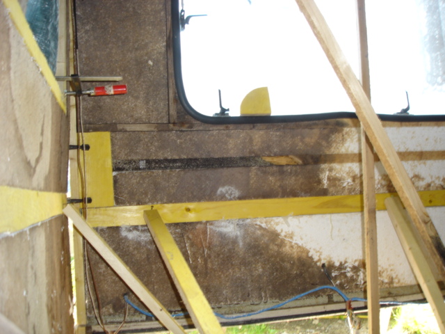

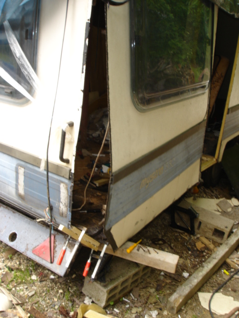

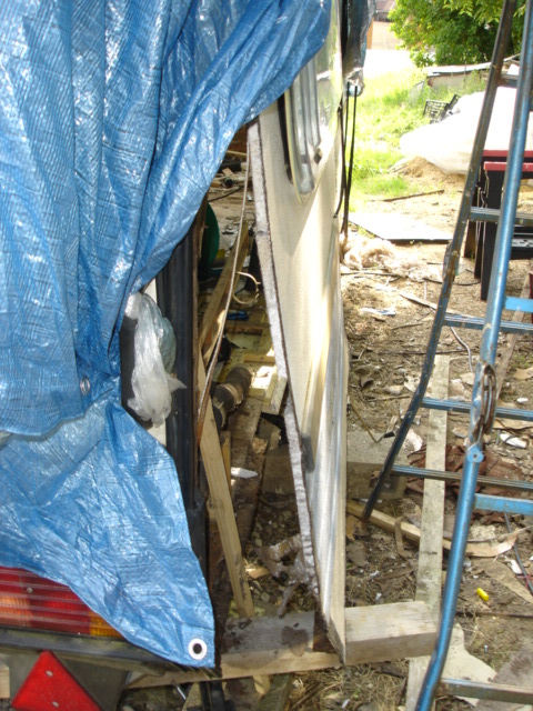

Bon serieusement j'ai simplement ecarté legerment la tole pour passer le bois et les serre joint! Sur ce panneau tout est pourri (les tasseaux haut et bas) et la je galere bien le panneau (tole alu) a baisser de 3cm vers l'arriere

Bon à ce que je vois toi non plus tu n'as pas croisé les lutins .....merci pour les info , je vais donc démonter ma tole du bas (prochainement) pour voir cela de plus près .
En ce qui concerne la descente de ta tole , c'est mon angoisse et la seule idée que j'ai eu pour l'instant c'est de poser ma paroi de placard pour avoir des repères et maintenir ma tole a peu près droite ! si cela peut t'aider regarde tes meubles , ils ne sont pas là par hasard ....ils étayent ta cloison .

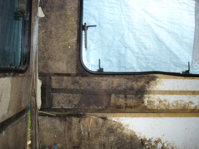

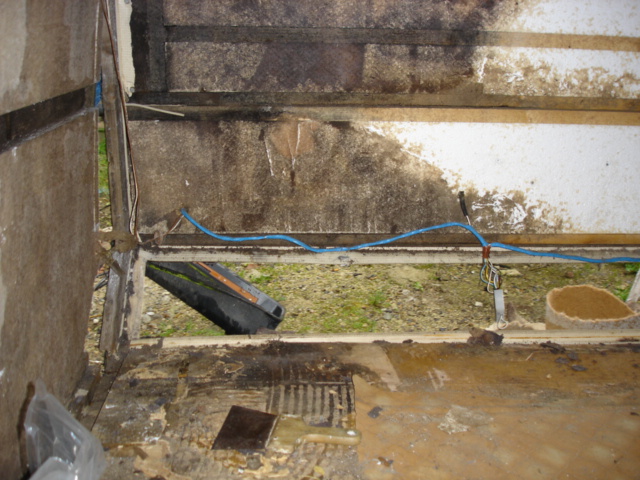

bonjour a tous, sa avance doucement quelle que photo si jointes
j'ai trouver une colle en grande surface brico "soudal fix all" sa colle d'enfer j'ai apuyer sur equerre 20/20 coller sur faiance je ne l'est pas décoller elle a pliée
- DSC04655.JPG (152.34 Kio) Consulté 5634 fois
- DSC04648.JPG (148.39 Kio) Consulté 5634 fois
- l'hotel des courant d'air. je part le 04 aout avec
- DSC04644.JPG (149.57 Kio) Consulté 5634 fois

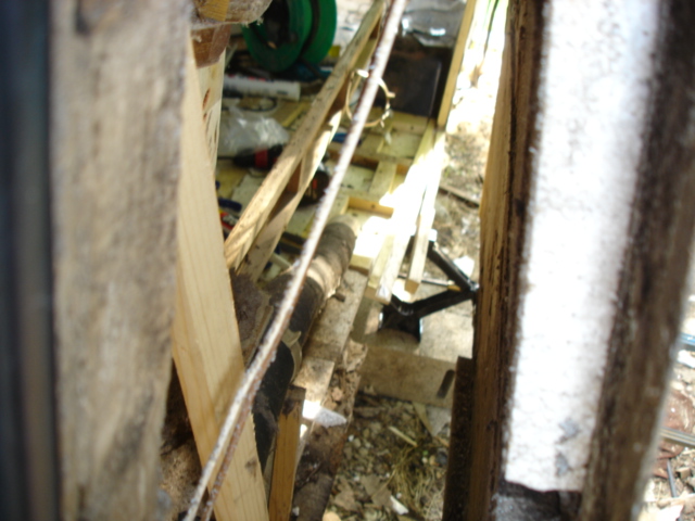

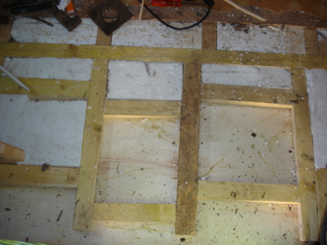

bon voila la suite l'arriere
- DSC04661.JPG (160.84 Kio) Consulté 5614 fois
- DSC04659.JPG (149.68 Kio) Consulté 5614 fois
- DSC04658.JPG (143.29 Kio) Consulté 5614 fois
Re: renovation adria
bon c'est pas jolie jolie, mais bon sa avance
- DSC04662.JPG (143.89 Kio) Consulté 5614 fois

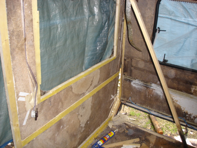

bonjour a tous, sa continue tous doucement, avec tous ce qui va avec les probleme, voici quelque photo pour les frianf
- DSC04656.JPG (146.32 Kio) Consulté 5592 fois
- DSC04671.JPG (147.86 Kio) Consulté 5592 fois
- DSC04665.JPG (133.8 Kio) Consulté 5592 fois

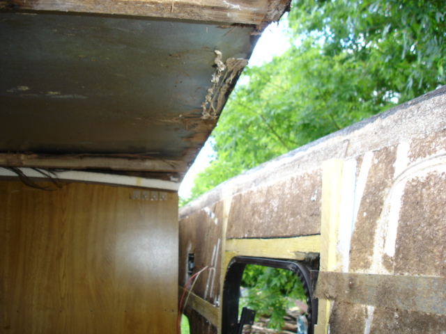

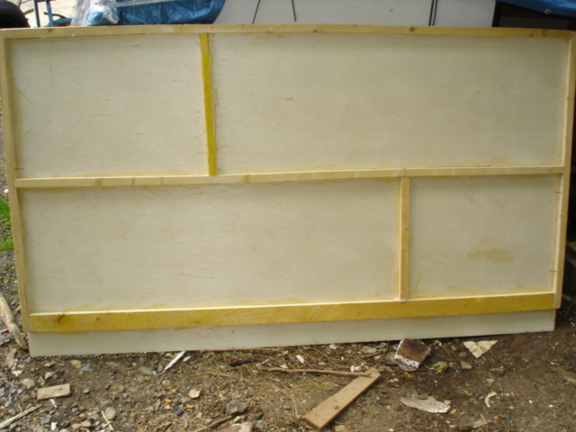

et voila pour nenesse, sur le dessus je vais glisser de l'exterieur des bande d'isorel ou cp la ou il ya des des ouverture pour créé des renfort, je suis dans le meme cas que toi ma paroi gauche est bonne donc je veu pas y toucher avec cet solution je n'est que le rail a démonte et en plus sa m'obligera a lui refaire le joint
tu vois sur la photo un cadre que je fait a l'extrieur je les colle les visse, une fois sec j'installe le cadre dans la cara et je le vis sur mon panneau laterale, et je collerai mes panneau d'habillage pour finir a l'interieur
- DSC04673.JPG (145.01 Kio) Consulté 5592 fois
- DSC04672.JPG (135.38 Kio) Consulté 5592 fois

Salut Rino ,
Merci pour tes info , et pour les photos .....à ce jour je n'ai toujours pas d'inspiration mais à par une solution du même type que la tienne , je n'en vois pas 36 . Pour ma belle il va falloir que je positionne mon CP avant pour pouvoir coller mes cotés et avoir des repères précis pour la longeur de mes tasseaux . Donc à suivre ....
Bonne continuation et bonne chance dans la poursuite de tes travaux .....et encore merci , le soutien devient une denrée rare ......

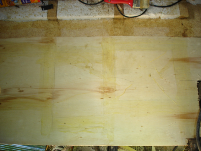

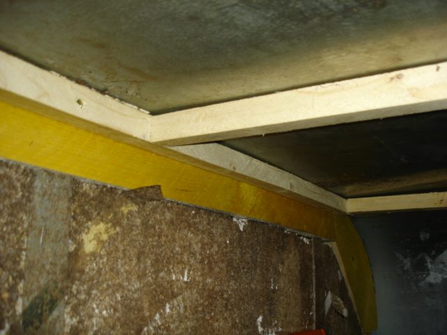

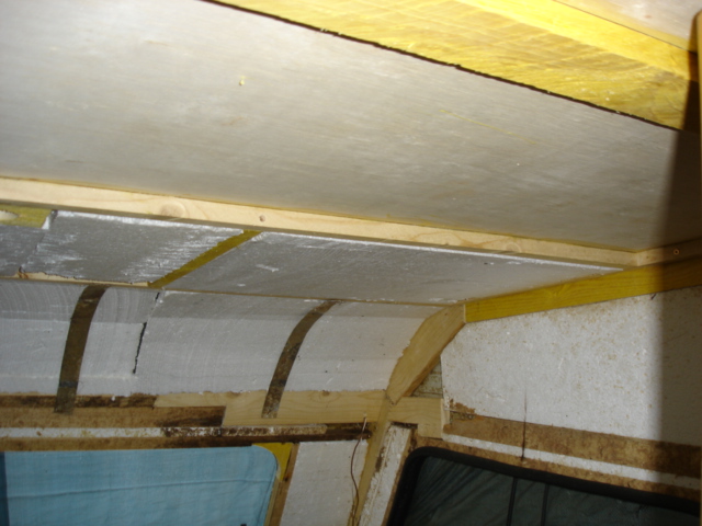

bonjour a tous,
je post pas en ce moment mes suit vos post avec interet, féllicitation et respet nenesse, angie, herky, spooky pour le travail acomplie sur vos roulote.

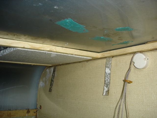

pour ma part sa avance doucement, je post quelque photo concernant le plafond, sur les precedente on voyait le montage a blanc, sur les suivant le panneau refait et mis en place.
- la structure
- DSC04739.JPG (140.6 Kio) Consulté 5514 fois
- le panneau viser dans le montant lateral
- DSC04741.JPG (157.89 Kio) Consulté 5514 fois
- le panneau et le poystyrene a sa place
- DSC04740.JPG (135.03 Kio) Consulté 5514 fois
