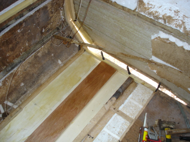

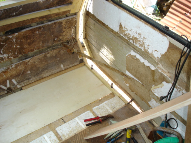

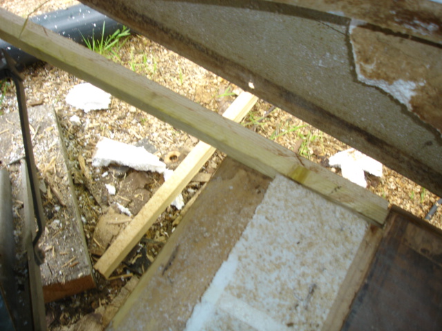

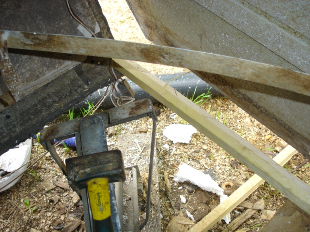

tout a fait d'accord avec toi nenessse, bno bin voila j'ai réussi a m'en tenir a mes plans hier :lol: , fermeture avant droite, palancher refermer on ne vois plus le sol, remise en etat des tasseaux de la gande bais :lol:
plancher coin avant droite 2.JPG (155.76 Kio) Consulté 4940 fois
plancher coin avant droite.JPG (142.5 Kio) Consulté 4940 fois
tasseaux bais.JPG (134.62 Kio) Consulté 4940 fois

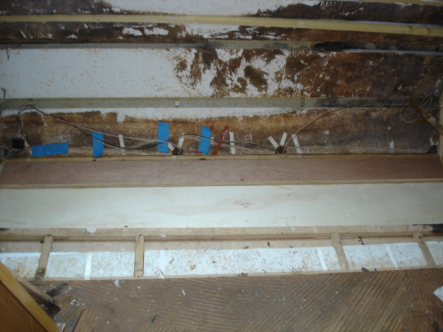

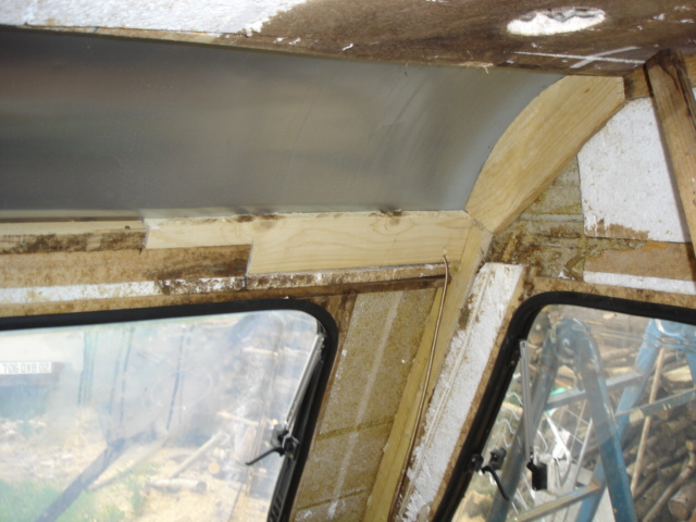

suite
plancher coin avant 3.JPG (145.57 Kio) Consulté 4940 fois
plancher avant droite 4.JPG (150.46 Kio) Consulté 4940 fois
face avant.JPG (132.96 Kio) Consulté 4940 fois

Message par rino02 » 21 mai 2012 08:34

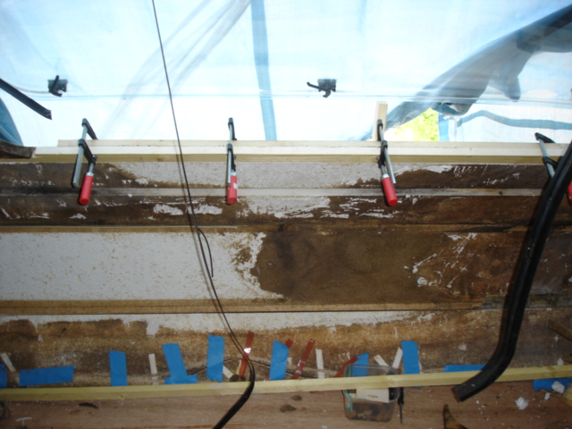

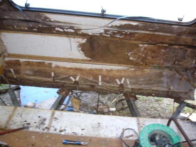

et j'ai le meme souci que plusieurs forum'eur ma tole ai pleinne de trou la ou le bois avais pourri par chance la plus par du temp ces dans des parti cacher je donc y mettre un produit d'étanchéité par l'interieur et par l' éxterieur, prduit que l'on trouve le batiment com dip'étanche ou similaire (sa rend étanche, c'est plastifié, et sa suporte de tres grande dilatation).
