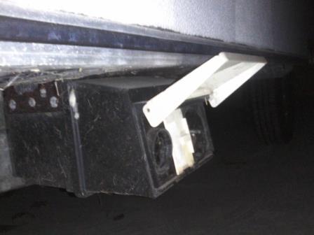

Je suis l’heureux propriétaire d’une caravane 4 places de marque « dragoner » du début des années 80.
J’ai un problème avec mon transformateur qui a grillé alors que j’essayais d’installer un nouveau plafonnier… En cause un fusible qui avait été schinté par l’ancien propriétaire au niveau du transfo.

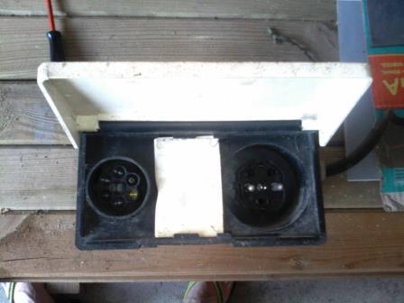

Voici les photos de mon transfo :
Premier problème : je ne connais pas la puissance de ce transfo ! En effet la plaque qui était dessus est décollée. Quelqu’un aurait-il une idée ???

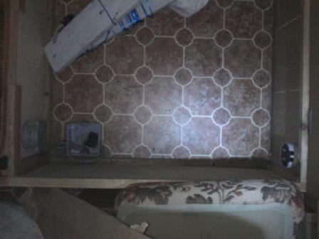

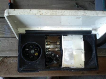

Deuxième constat : je ne pense pas que ce transfo soit d’origine. Il y a en effet sur le côté de la caravane une prise électrique femelle qui donne dans un coffre où un transfo interne devait se trouver.
Voici une photo de l’intérieur du coffre en question :
Je pense qu’il n’est pas possible de réparer mon transfo (?). J’envisage donc aujourd’hui de le remplacer et j’ai pour cela deux solutions :
1) Remplacer le transfo externe par un autre transfo externe. Problème : ce type de transfo avec prise 7 broches + prise mâle 220V n’existe plus aujourd’hui.
2) Remettre l’installation d’origine avec un transfo interne.
Dans ces deux cas je devrai bricoler une installation pour pouvoir brancher ma prise 7 broches.
Quelqu’un pourrait-il m’aider et me dire comment procéder ??? Ca m’aiderait énormément (je suis bricoleur mais novice en électricité)
Merci d’avance !

J'ai l'impression qu'avec mon installation antérieure, j'avais deux circuits électriques dans la caravane : un premier en 220V pour le frigo et la prise électrique, et un second en 12V (via la prise 7 broches) pour les lumières.
Est-ce possible ???
Auquel cas je pourrais utiliser une batterie pour les lumières et continuer à alimenter le reste avec mon ancien branchement (sachant que la prise électrique et le frigo fonctionnaient toujours après que mon transfo ait grillé ; seules les lampes ne fonctionnaient plus).
