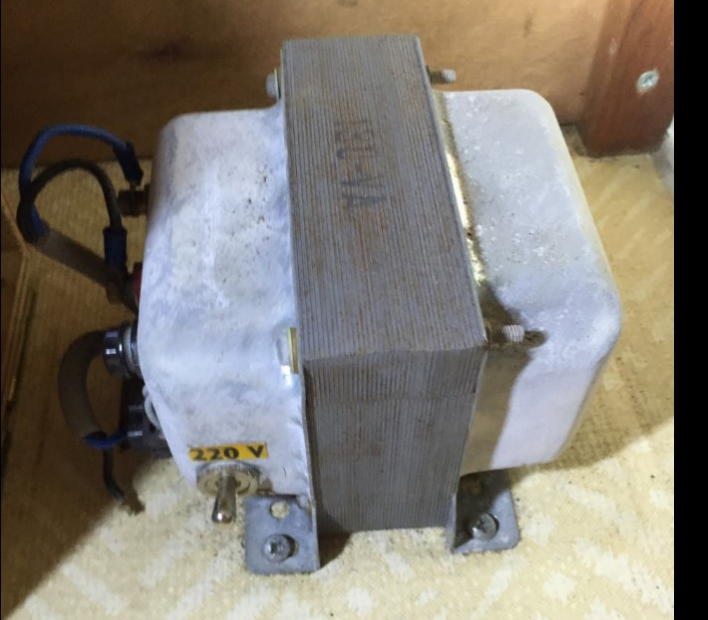

- J'ai pris en photo le transformateur, pouvez-vous m'expliquer à quoi ça sert et comment cela fonctionne ?

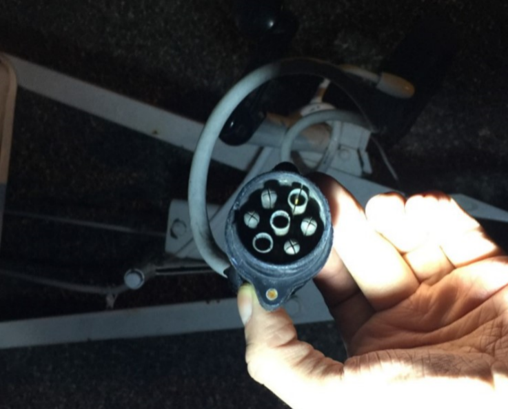

- J'ai pris en photo la prise de la caravane, c'est bien une 7 broches, donc si j'ai bien compris, le plus simple serait de faire monter une 7 broches sur ma C5 ? Est-ce que ceci pourrait convenir ? http://www.attelage-direct.com/citroen/ ... nique-9900

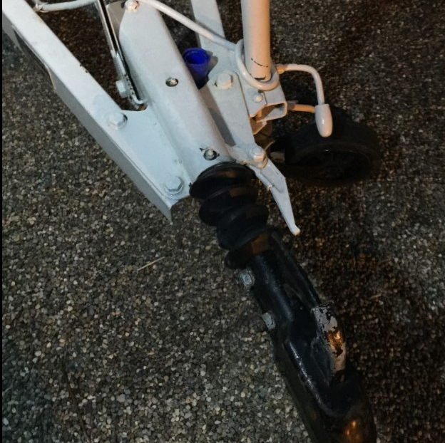

- Pouvez-vous me dire si vous voyez un doigt de recul ou non ? :)

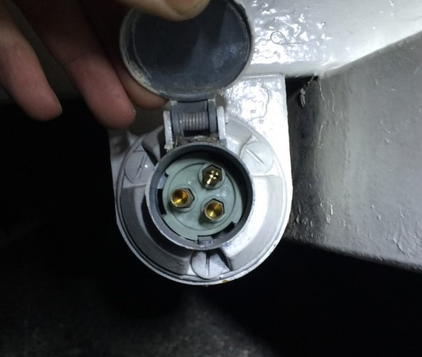

- Il y a deux prises sur la caravane, je pense que c'est pour l'alimenter depuis les campings ?

La première photo :arrow: C'est bien le transformateur, il transforme le 220 volts en 12 volts pour l'éclairage et sans doute la pompe (si c'est une pompe électrique)
La deuxième photo :arrow: C'est bien une prise 7 broches.
La troisième photo :arrow: Il y a bien le doigt anti-recul. Mais il faut testé la caravane en marche arrière sans le mettre. Si la caravane recul = recul automatique.
La quatrième photo :arrow: Cette fiche sert à branché la caravane à maison ou à la borne du camping, il faut prévoir la prise compatible, à moins que le vendeur fourni le câble avec les prises.

- Le transformateur sert à transformer du 220 V alternatif du secteur en 12 V redressé (presque équivalent au continu) lorsque tu es connecté au 220 V sur un terrain de camping, et sert pour l'éclairage, les pompes à eau....
- Tu as effectivement une prise 7 broches (avec ou sans feu de brouillard ?) et c'est donc ce qu'il te faut faire monter sur ton C5 !
- L'attelage présenté est à priori un RDSO, ne permettant pas l'usage d'un stabilisateur, sinon avec la référence du véhicule il devrait convenir !
- C'est effectivement un doigt de recul comme le mien sur la photo, il faut le "coincer" dans l'ergot pour pouvoir reculer, pour ma part j'utilise un sandow, plus pratique, mais il faut penser à le retirer car cela neutralise les freins... :cry:
Donc impossibilité de monter un anti lacets de type AKS 1300 ou AKS 3004 ! (interdit par Alko !)
- Je ne connais pas la "petite" prise à 3 plots :
Est-ce un ancien modèle pour l'alimentation en 220 Volts ? Je n'en sais rien, si tu peux te renseigner auprès du propriétaire ???

Concernant la photo que tu as repris, c'est bien la prise 220 volts.

Voilà mon doigt anti recul et son ergot, tu verras la similitude :

J'ai simplement dit que je ne connaissais pas ces prises....
Par contre, la prise 220 Volts mériterait d'être remplacée par une prise en plastique pour une question de sécurité...

Donc si je vois bien c'est ce qu'il y a en bas de la photo, la partie un peu marron ?

Oui c'est un peu oxydé... :D
Pour reculer, ce doigt doit être rentré dans son ergot (clique sur la photo pour l'avoir en grand), et ne pas en être ressorti, c'est pour cela que j'utilise un sandow enroulé autour du timon, et le bloquant contre le timon !
Mais cela neutralise tout freinage, donc attention à cette méthode...
RDSO = Rotule Démontable Sans Outil, le haut de gamme des attelages, les plus chers, mais ne supportent pas les anciens stabilisateurs à lames, avantage, si démontés (sans outil !) = invisibles !

Ok donc si ce doigt n'est pas rentré dans l'ergot, impossible de reculer ?
Comment faire si tu es sur la route alors ? :D (c'est peut être une question bête).
S'arrêter, et positionner le doigt dans l'ergot, c'est ce qui se faisait à l'époque, pas pratique du tout, car dès que tu ralentis ta marche arrière, la caravane continue par inertie, le doigt sort de l'ergot, et tu ne peux plus reculer. :evil:
