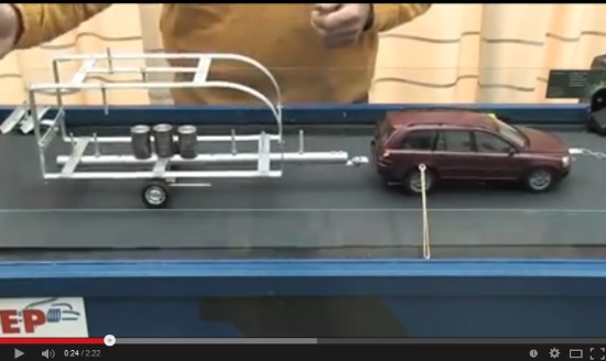

Je trouve que cette vidéo de 2 minutes 22 résume mieux que de longs discours l'intérêt de placer les charges lourdes à proximité de l'essieu de la caravane (au lieu de les mettre aux extrémités de la caravane)
:arrow: https://www.youtube.com/watch?v=KyagKzvJwYw
Merci à Serge de m'avoir communiqué l'adresse de cette vidéo.

faudrait qu' il transforme sa remorque en DE pour voir le même effet ===8 avec des essieux antagoniste
sur la deuxième séquence, c' est facile, tout le poids est à l' arrière, il n' y a plus de PEF :mrgreen:

La majorité Parrain, pas tout.
Il y a deux poids sur le timon et un dans le coffre avant. C'est assez sur la flèche.
Mais c'est vrai que le problème est le balourd à l'arrière. Cette vidéo montre l'intérêt d'avoir un frein anti-lacets.
Car je ne sais pas dans votre caravane, mais chez moi l'essieu c'est quelques vêtements c'est tout...
Le reste c'est cuisine et salle d'eau, pas de rangement lourd possible.

Vidéo déjà postée mais qui mériterait d’être mis en épinglé pour les nouveaux car très instructive===8
LP a raison, la caravane modèle reduit a plus de poids a l’arrière qu'a l'avant (il faut calculer Poids X distance a l'axe: on voit qu'il y a 50% de trop)
Mais dans la vraie vie, avec une vraie caravane pas besoin de calculs pour s'en apercevoir :D
Là, dans un but pédagogique, on cumule les erreurs:
-les masses sont mises trop loin de l'essieu.
-la tête d'atelage a tendance a lever: c'est l'inverse, bien sur, qu'il faut faire.
-une masse est en hauteur.
Je suis d'accord que les règles de chargement sont pas toujours faciles a suivre :D
Avec ma Rapido, j'ai du poids a l’arrière; mais le positionnement de l'essieu fait qu'elle est facile a équilibrer.

Intéressante cette vidéo qui montre bien l'intérêt de mettre les choses lourdes près de l'essieu.
C'est ce que j'ai toujours fait et quand la disposition le permet, cela donne, que cela soit en SE ou en DE, une tenue de route et une stabilité de premier plan.
C'est pour cela sur la mienne, tout ce qui est lourd, c'est très proche des essieux. Le seul truc un peu lourd en arrière est le réservoir d'eau usé. Sinon, tout au milieu très près des essieux.
