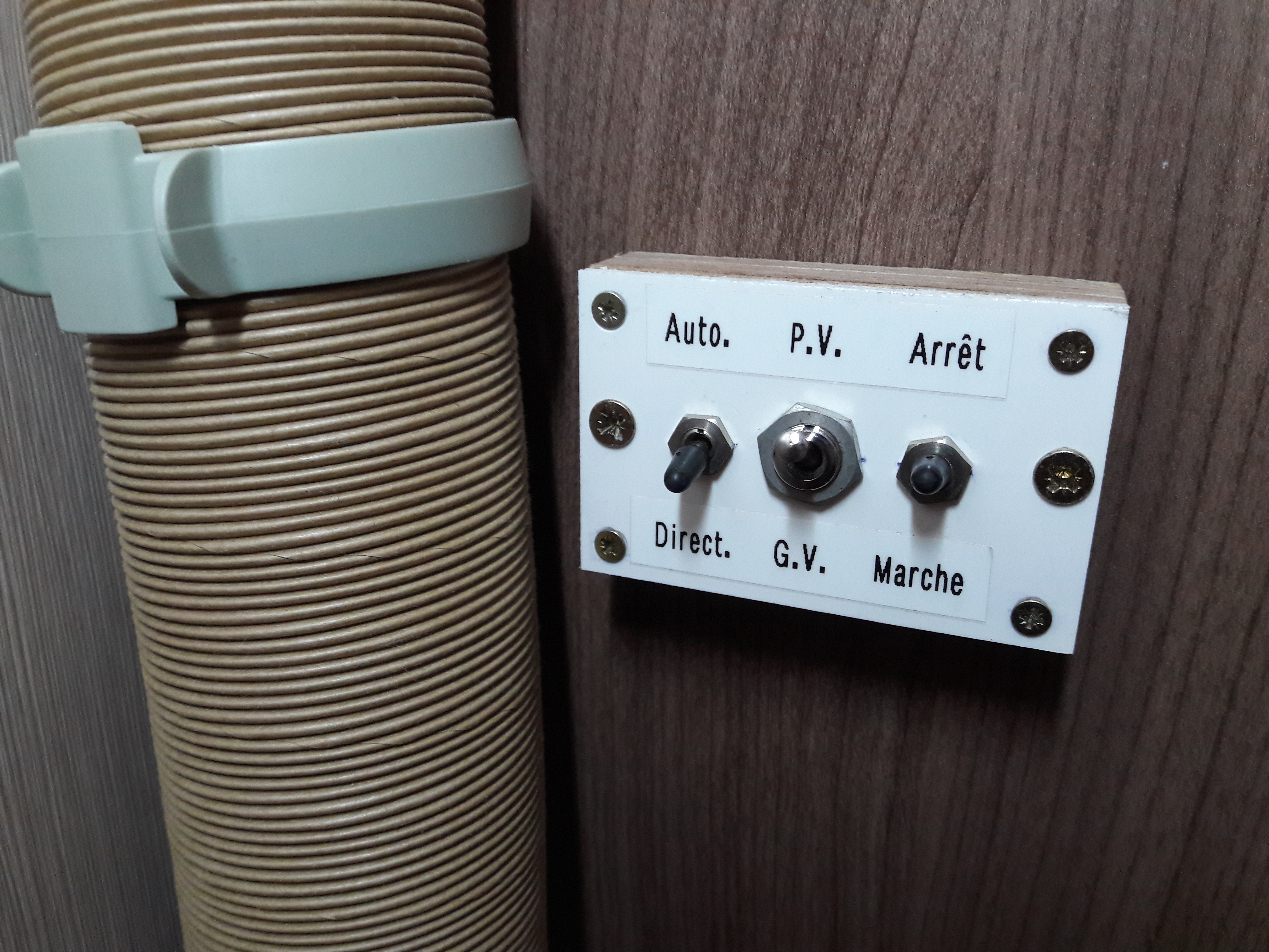

J'ai fini le montage de mes ventilos de récup, avec pas beaucoup de place; j'en ai monté 2, pour avoir 2 vitesses, avec un câblage en série ou en parallèle; j'ai fait un petit boîtier de commande que j'ai placé dans un placard, j'ai aussi prévu une commande pour un thermostat ultérieur.
A plus

Messages : 988
Re: VENTILATEURS réfrigérateur - Tuto: Mise en place
Message par L 550 SA » 19 févr. 2019 11:02
===8 ===8 je vais essayer de faire pareil :oops:
