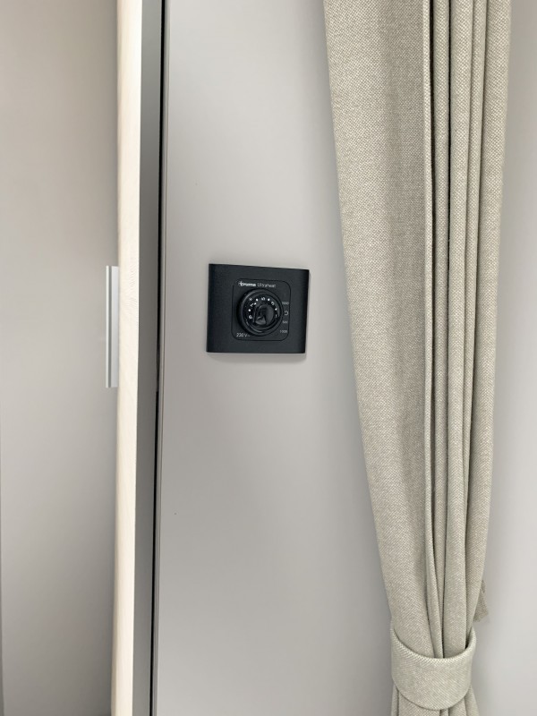

J’ai achevé l’installation de l’UltraHeat et tout fonctionne parfaitement.
Je remercie chaleureusement tous les contributeurs pour l’aide précieuse qu’ils m’ont apportée.
Je peux à présent partager mon expérience si quelqu’un est intéressé.

Message par Sev » 27 mars 2021 13:50
Bonjour et merci à vous,
@Katner: je n’ai pas pris de photos de la résistance montée car la pluie arrivait et je me suis dépêché de finir (pour ne pas avoir à aller rebrancher sous la pluie la conduite de gaz sous la caravane) mais voici la commande et le disjoncteur.
@Yoluc: j’attends de pouvoir repartir dès que la situation sanitaire le permettra.
