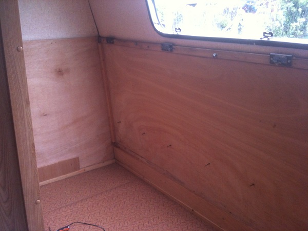

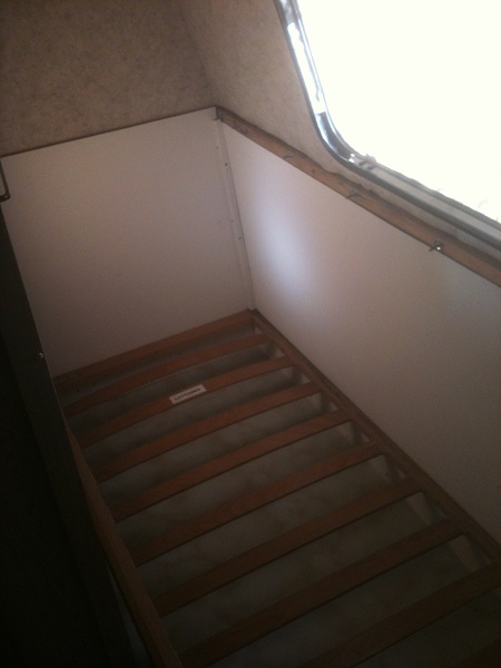

remontage interieur coté flèche avant et apres
sur les conseilles du forum la paroi recouverte de lino facile pour les coupes et
la souplesse aide pour les arrondis

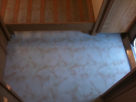

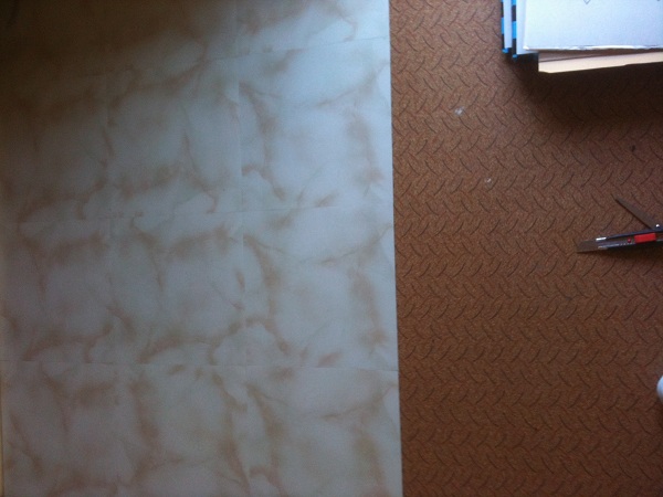

tant que j'y suis j'ai décider de recouvrir le vieux lino avec des dalles adhesives
c'est super pratique a poser, peu chere (3,57€/ m2) et sa fait plus joli

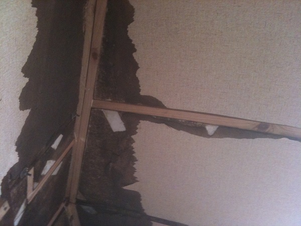

j'ai changé les tasseaux pourris mais j' ai gardé le polystirène qui est bien

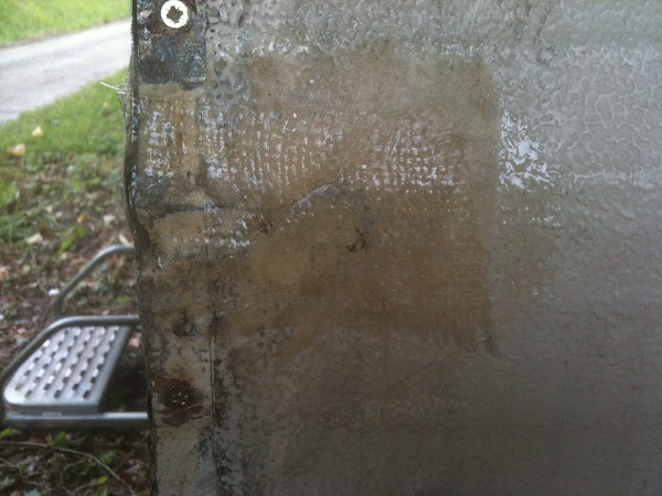

alors me revoila donc a force de jouer avec la paroi j'ai déchiré la tole
donc réparation a la résine et fibre
